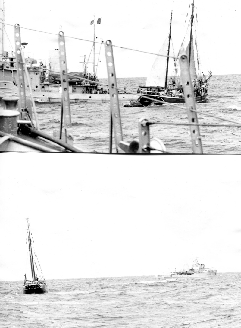

le "fourrage", protection d'un câble d'acier..... rien à voir avec la nourriture des officiers Mariniers, est surtout utilisé pour protéger l'utilisateur , des épingles ou "gendarmes", résultants de l'épissure effectuée sur le dit câble, et consiste,
1- a boucher les "trous" entre les torons avec une "ficelle" (lusin)
2- a graisser abondamment la partie travaillée, puis à l'entourer dune toile solide
3- puis à enrouler un lusin bien serré autour, à l'aide d'une "mailloche"
Il n'est pas utilisé pour protéger celui ci sur une grande longueur, et étant fait de fil de chanvre, ne résisterait pas longtemps à l'usure par frottement..
Sur la photo,je ne pense pas qu'ils fourrent ( encore que les boscos aiment ça...... surtout aux escales......)
Mais quoi qu'y font ????
Il faudrait demander à Mivielle (qq messages plus haut), qui était bosco chéqua sur ce fier vaisseau ?
