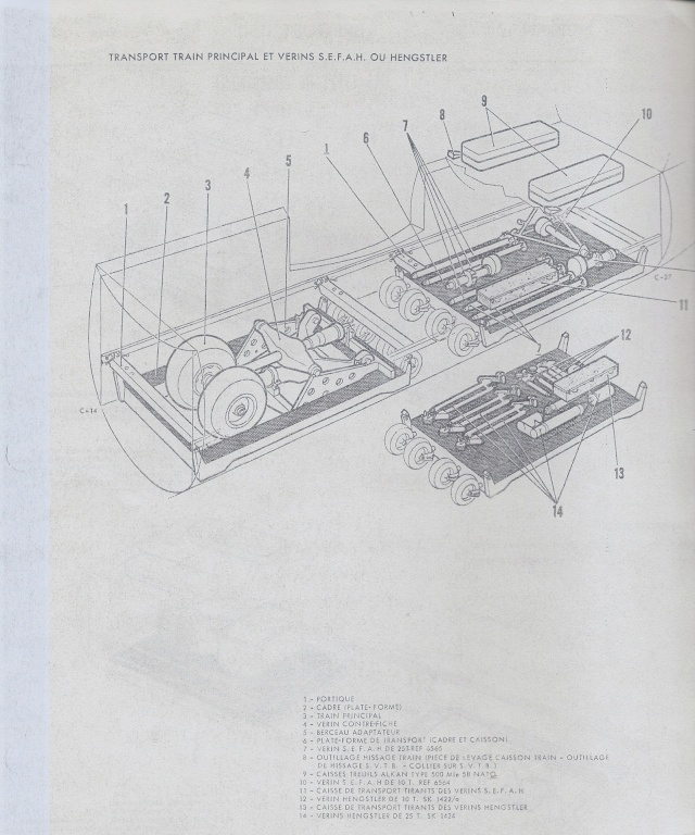

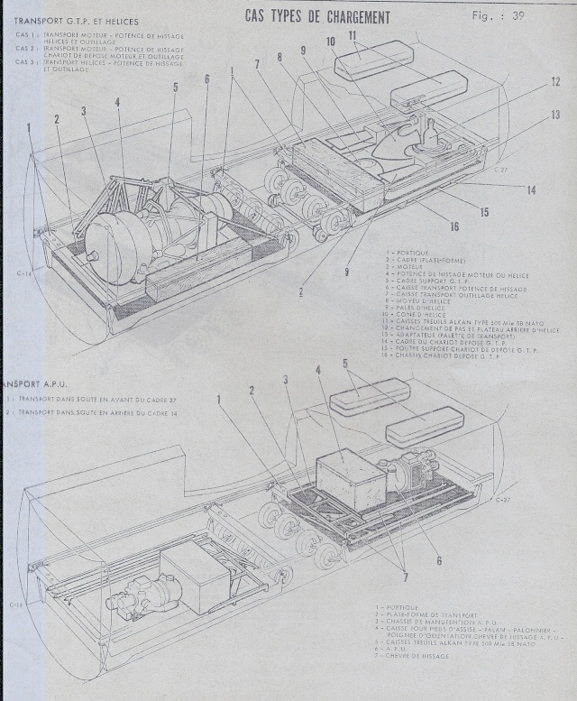

Pour Jean-Marc de la 23F, pas de photos en ce qui me concerne mais un souvenir de la SIT , c'est vrai que l'ATL est vraiment
bien étudié, on peut emporter en soute, en toute sécurité, sur des supports adaptés, un moteur, une hélice, un train d'atterrissage, un APU...
Ca m'est arrivé quelques fois, et c'est une sacrée manip qui demande pas mal de gens : 4 treuils donc 4 personnes, 1 de chaque côté , ça passe assez juste et il vaut mieux ne pas fracasser les portes de soute, 1 qui dirige et synchronise la manoeuvre et un peu d'acrobaties pour "pinouiller" (accrocher) le chariot aérotransportable quand il est en bonne position...
