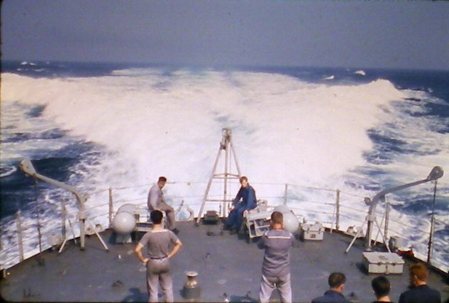

    Je confirme, étant sur le Dupetit-Thouars à la chaufferie AR, nous avons navigué à 36 noeuds juste avant de rentrer en grand carénage, en juillet 1966, consommation horaire: 6000 litres/heure/chaudière, donc 2 chaudières à l'AV, plus 2 chaudières à l'AR, ce qui fait 24000 litres/h TOUS LES ESCORTEURS D'ESCADRE - DIVERS - Page 2 517773 . Chaque chaudière étant équipée de 4 bruleurs de 55 mm de diamètre, et la pression de mazout étant de plus de 20 bars. TOUS LES ESCORTEURS D'ESCADRE - DIVERS - Page 2 517773
    A cette vitesse, l'autonomie du bâtiment était de l'ordre d'une cinquantaine d'heures, alors qu'en vitesse de croisière, elle est de plus de 200 heures (si mes souvenirs sont exacts) TOUS LES ESCORTEURS D'ESCADRE - DIVERS - Page 2 595882 La gerbe d'eau du sillage est de l'ordre de 6 métres de haut! TOUS LES ESCORTEURS D'ESCADRE - DIVERS - Page 2 517773 .En ce temps là, on m'a dit que ce bâtiment avait atteint 42 noeuds à FP (feux poussés), seul moyen: augmenter la pression des TPM (Turbo-Pompe à Mazout ) jusqu'à 30 ou 35 bars!
    Ci-joint une photo déjà parue, la façadeAV de la chaufferie TOUS LES ESCORTEURS D'ESCADRE - DIVERS - Page 2 517773 TOUS LES ESCORTEURS D'ESCADRE - DIVERS - Page 2 Devant11 et le sillage AR[img][/img]TOUS LES ESCORTEURS D'ESCADRE - DIVERS - Page 2 Vitess11

    Message par DENZER Philippe Lun 27 Déc 2010 - 0:05
    A cette vitesse, le pont AR tremble tellement, que les mécanos du poste 8 (je crois?),ne restent pas! Et de toute manière, nous étions tous au poste de veille, pour surveiller: manomètres, thermomètres,pyromètres et j'en passe! Il faut vivre ces instants spectaculaires. La puissance parle: 700 CV pour un TVC (Turbo-ventilateur de chauffe) (le même qui souffle dans votre chaudière) par chaudière, 900 CV pour la TPC (Turbo Pompe de Circulation) x 2 machines, c'est débile TOUS LES ESCORTEURS D'ESCADRE - DIVERS - Page 2 517773 Excusez mon enthousiasme, mais les souvenirs sont présents, .et on n'oublie vite, surtout si cela paraît invraissemblable

    Message par Invité Lun 27 Déc 2010 - 16:20
    Oui Philippe ça remuait !!! Ce sont surtout les armuriers et canonniers du poste 7 qui ne pouvaient rester dans leur poste à cause des vibrations a droit des chaises d'hélice, et pourtant le bruit, ils connaissaient bien !!!! TOUS LES ESCORTEURS D'ESCADRE - DIVERS - Page 2 238874
