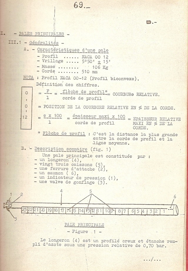

    Notre Ami Cosic m'a demandé de mettre ce document en ligne. Ce dernier donne l'explication sur l'origine de l'expression "gonfleurs d'hélices".

    Bonsoir Bidel,merci pour cette information,on apprend tous les jour,je ne connaissais pas ce systéme

    Merci pour ce renseignement Jean-Paul car pendant des années (Marine) j'ai employé cette expression sans savoir ce qu'elle voulait dire.

    Ce n'est pas moi qu'il faut remercier, mais notre ami Cosic..Rendons ce qui appartient à César..

    Mon cher ami Bibi, pas Gonleurs!
    Bref faut pas oublier aussi que les pales de certains hélicoptères sont gonflées avec de l'azote. (HSS1, Super Frelon et autres)
    Ceci pour détecter une éventuelle fuite due à une crique (fissure) dans le longeron.
    Un voyant au pied de pale permet de constater de suite si fuite de gaz il y a (passage au rouge du voyant)
    La pale est aussitôt déposée pour investigations en atelier.
    Donc on gonflait les pales.
    A plus.
    Jean Louis.

    Mais si on lit bien l'article de la première page, le terme "gonfleur d'hélice" est une image car ce n'est pas l'hélice elle-même qui recevait une pression mais un système sur le moyeu.
    Enfin bref c'est très intéressant!
    Et vivent les pales d'hélicos gonflées.
    Sur Super Frelon je crois me souvenir que c'était de l'ordre de 0,750 bar d'azote, suivant la T° ext.
    Jean Louis.
    D'après l'article que j'ai mis en lien, cette pression semble être la bonne valeur.

    Message par byu30 Dim 20 Avr 2008 - 16:16
    j'ai retrouvé mon bouquin de SIT Super Frelon sur les ensembles mécamiques,vous trouverez donc la pression exacte en bas de la page !!! ;) Explications sur l'origine de l'expression "Gonfleurs d'Hélices" Abeill10
    Explications sur l'origine de l'expression "Gonfleurs d'Hélices" Numeri10
